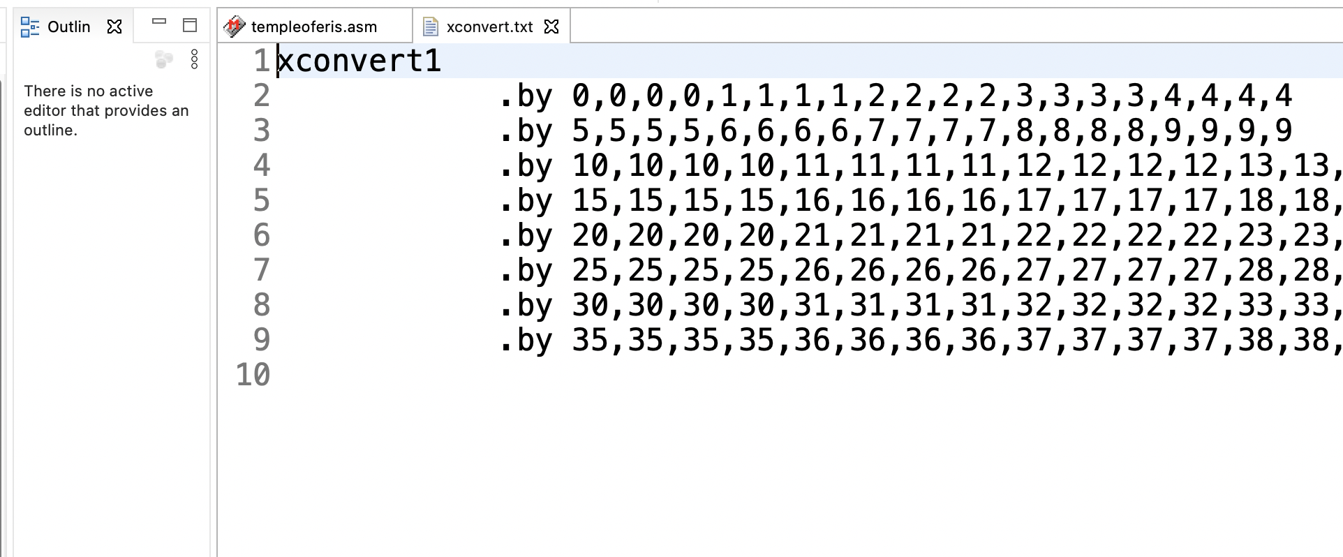

Es ist zudem sinnvoll solche Tabellen in einer "Daten include Datei" in einzelne ".local" Bereiche zu packen. Dann kann man dort auch weitere Abtrennungen machen und von "Außen" schön ansprechen.
  .local erstes_frame
  .he 00 04 06 ab 00 55
x
  .he 44 5a 90 aa ff cd
  .endl
  .local zweites_frame
  .he 11 22 33 44 55 66
x
  .he 99 aa bb cc dd ee
  .endl
Direkt ansprechbar mit: erstes_frame.x oder auch zweites_frame.x oder halt den oberen Bereich direkt mit erstes_frame

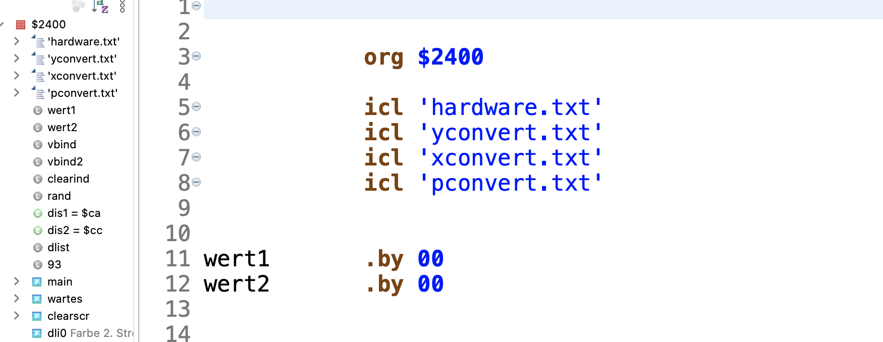

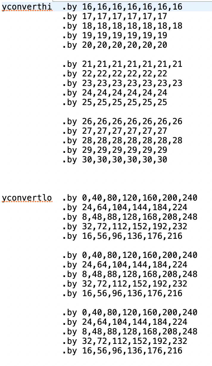

Dr. Irata schrieb: ... ok... aber das muss man gar nicht so kompliziert machen:
ich kann direkt auf yconverthi oder yconvertlo zugreifen
Ja, das ist in solch einfachen Codes noch so logisch. Aber wenn es mal komplexer wird und man bei einigen Objekten selbe Ansprechpunkte haben möchte, ist das Einbetten in local Strukturen sehr sinnvoll. Habe das selbst schon gemerkt. Erst ohne und irgendwann nur noch Chaos beim Ansprechen, dann kam die Idee es zu ändern und schwupps, schnell war der Code zu Erweitern ohne langes überlegen und immer wieder nachschauen.
